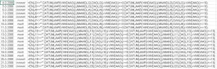

Ik heb NU() vervangen door VANDAAG(), hierdoor wordt er alleen met de datum gerekend.
De formule wordt dan
=EN(J4<>"";DATUM(JAAR(VANDAAG());MAAND(J4);DAG(J4))-VANDAAG()>=0;DATUM(JAAR(VANDAAG());MAAND(J4);DAG(J4))-VANDAAG()<=10)
Dat geeft als resultaat
