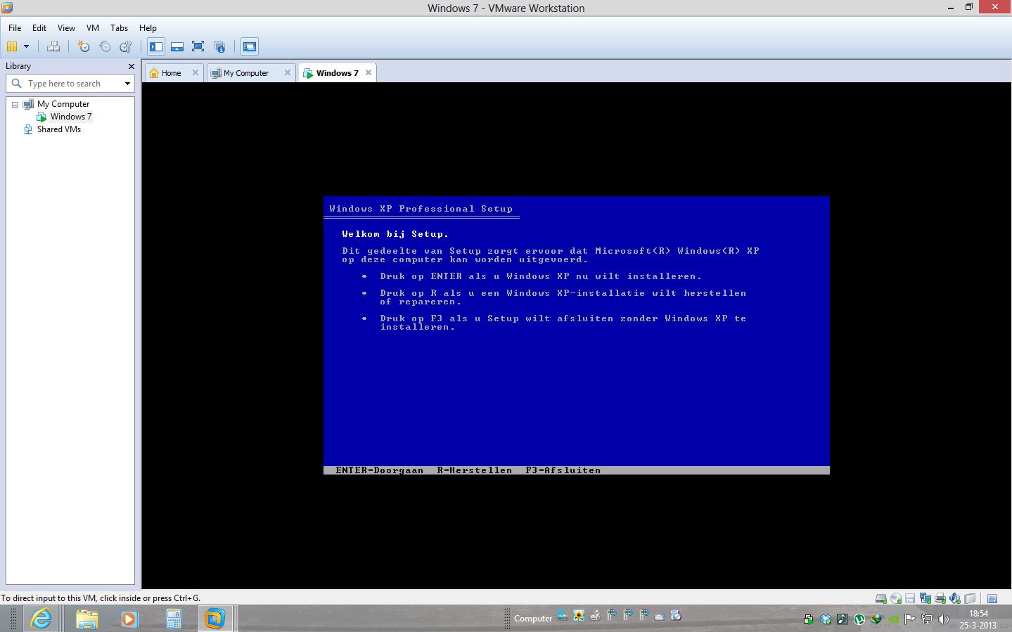

Ik heb een XP pro en home cd maar op de home dvd heb ik wél repair mode maar op de pro niet.
Hoe kan dat?
kan ik dit nog toevoegen aan de pro?

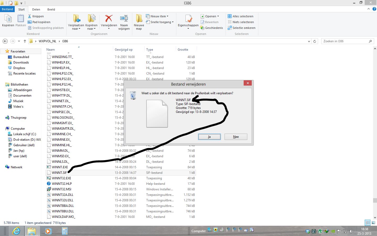

Bouw eens een nieuwe opstartbare XP Pro cd, maar laat WINNT.SIF weg uit de i386 submap. Kijk of je dan wél de Repair optie krijgt bij installatie.

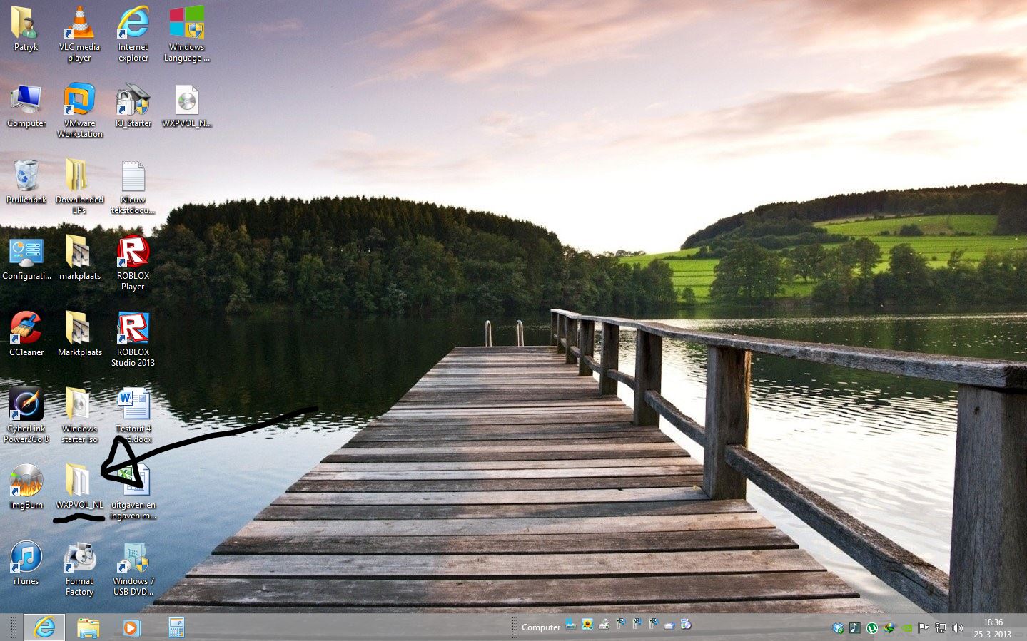

Ik heb met burnimg de iso inhoud extracted in een mapje op mijn desktopje :)
dan vanuit dat mapje het bestand ''WINNT.SIF'' verwijderen

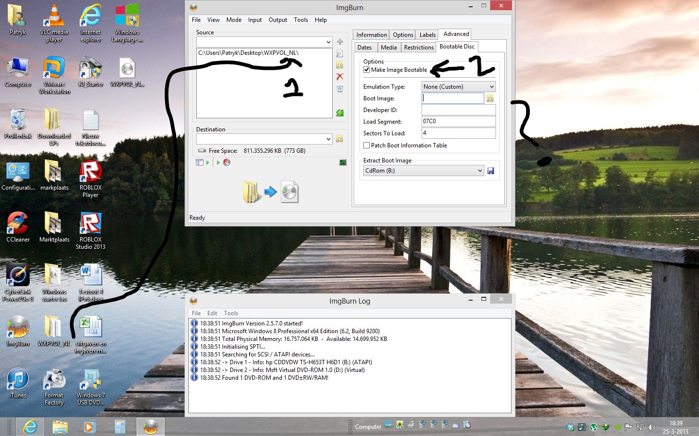

als laatste met burnimg een bootable img maken van mapje
maar dan moet ik een boot image hebben?:confused:
waar kan ik die downloaden?:)
*UPDATE* is me al gelukt!!:D Bedankt voor de hulp!!:thumb:
