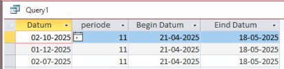

Dat laatste is trouwens niet erg, want wat je je ook invult bij de datum, de periode wordt altijd 11:

Mijn oplossing werkt, en zal altijd blijven werken. Waarom? TS wil in de keuzelijst de records zien uit één bepaald jaar. Daar wordt op gefilterd met de begin- en einddatum. In de resultaatquery zit dus altijd maar één periode nummer, nooit meer. Je hebt dus helemaal geen ID veld nodig om de juiste periode te vinden. Ergo: je klaagt over een niet-bestaand probleem.
TS wil dat op basis van de ingevulde Datum de periode automatisch ingevuld wordt. En dus ook dat als je de datum corrigeert de periode zo nodig mee verandert. En dat is precies wat mijn voorbeelddatabase doet.
Waarom je denkt dat het correct is om altijd de periode die loopt van 21-04-2025 tot en met 18-05-2025 te kiezen is me een raadsel. Zelfs als je de periode zou kiezen op basis van de huidige datum klopt dat niet.
Spoiler: je criterium doet niets en de DLookup komt terug met het eerste de beste record.
