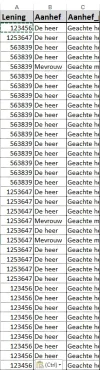

Bovenstaand betreft de eerste sheet. De nummers in beide sheets zijn fictief. Ik wil de nummers in de meest linker kolom opzoeken in de bovenstaande sheet zodat ik de nummers in de onderstaande sheet kan opzoeken en markeren.

In sheet 1 cel B2:
=IF(ISERROR(VLOOKUP(A2;'Sheet 2'!$A$2:$A$69;1;0));"";"Done")
of
=IF(COUNTIF('Sheet 2'!$A$2:$A$69;A2)>0;"Done";"")
