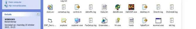

Ik had het opslagen als hosts.txt en daarna .txt verwijderd maar ik kan nog steeds op de site komen die ik ingevuld heb.
Als ik die .txt verwijder krijg ik de melding dat het bestand onbruik word.
Klopt dit??

Als je de extensie .txt verwijdert, krijg je inderdaad de melding dat het bestand onbruikbaar kan worden. Maar die waarschuwing is meer bedoeld voor mensen die per ongeluk een extensie veranderen.
In dit geval moet die extensie verwijderd worden, dus die waarschuwing kun je negeren.

Sorry, had even iets over het hoofd gezien.
Ik gebruik Windows 98 SE.
Voor Windows NT, Windows 2000 of Windows XP Pro moet de hosts-file in de map c:\winnt\system32\drivers\etc\ geplaatst worden.
Voor Windows XP home moet-ie in de map c:\windows\system32\drivers\etc\
Guus.
Guus,
Nu werkt het perfect!!!!!!!
Dank voor je oplossing :thumb:
