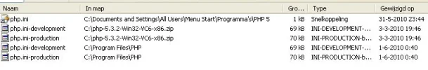

Ik heb dan maar even gezocht via de zoekfunctie van windows en daar kwamen een paar resultaten uit (zie bijlage)
Maar wat nu?
Mvg
    27,7 KB · Weergaven: 41
Maak in de map C:\Program Files\PHP een kopie van het bestand php.ini-development, en het hernoem die kopie naar php.ini
