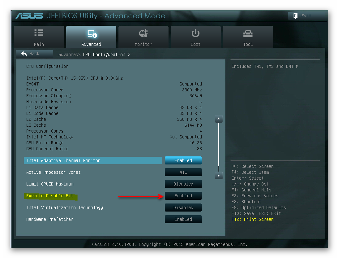

NX is de afkorting voor No Execute. Ik heb begrepen dat de NX functie ingeschakeld moet zijn om Windows 10 te kunnen installeren. De afkorting NX wordt alleen gebruikt voor AMD processors.
Bij Intel processors heet deze functie Execute Disable Bit, soms afgekort als XD bit of als EDB.
Alle moderne processors ondersteunen NX/Execute Disable Bit. Jouw Intel i5 6400 processor ondersteunt die functie ook (zie hier: https://ark.intel.com/content/www/u...5-6400-processor-6m-cache-up-to-3-30-ghz.html) , maar misschien is die functie in het UEFI BIOS uitgeschakeld.
Zoek in het BIOS naar Execute Disable Bit en controleer of die functie is ingeschakeld. Ik weet helaas niet waar precies je die instelling kunt vinden in jouw UEFI BIOS.
Update: ik heb gekeken in het UEFI BIOS van mijn Asus pc. Het moederbord van mijn pc is wel zo'n 4 jaar ouder dan dat van jou, dus het is mogelijk dat bij jou de instelling niet exact op dezelfde plek zit.
Ik startte de pc en ging via DEL naar het UEFI.
Ik kom dan automatisch in de EZ Mode (makkelijke modus).
Ik klik rechtsbovenaan op Advanced Mode
Ik klik in het kleine schermpje dat verschijnt, weer op Advanced Mode.
Ik klik op tabblad Advanced.
Ik klik op CPU Configuration.
Daar controleren of Execute Disable Bit is ingeschakeld. Hij moet dus op Enabled staan:
