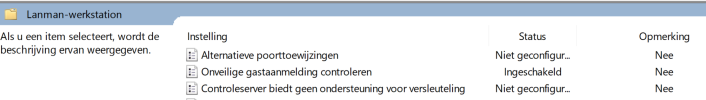

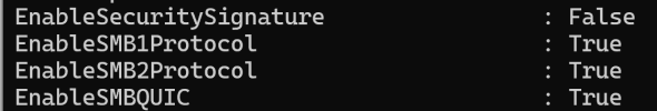

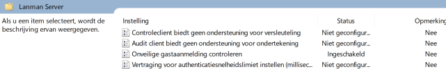

Ik ben van provider veranderd van Ziggo naar KPN, maar sindsdien krijg ik geen verbinding meer met mijn mediaspeler Zappiti op het netwerk (voordien werkte alles wel).
Enige verschil wat zichtbaar is dat mijn lokale IP adres is veranderd van 192.168.1.* naar 192.168.2.*, mijn Synology NAS en HP printer zijn gewoon te bereiken met hun nieuwe IP adressen. Hij is wel zichtbaar voor Win11, want je kan hem pingen.
Pinging 192.168.2.17 with 32 bytes of data:
Reply from 192.168.2.17: bytes=32 time=4ms TTL=64
Reply from 192.168.2.17: bytes=32 time=2ms TTL=64
Reply from 192.168.2.17: bytes=32 time=3ms TTL=64
Alle mogelijk heden die ik gevonden heb in microsoft heb ik aanstaan of geprobeerd, De Zappiti is met Ubuntu gewoon te bereiken.
Ik zou niet weten wat ik nog meer moet checken of invoeren.

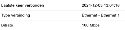

Hij is blijkbaar 1x verbonden geweest.
