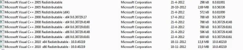

Tevens heb ik zoiets met visual studio, C++ lijken dubbele versies erop te staan (zie screenshot). Echter ik begrijp niet hoe dat gekomen is.
En zoals apache / IIS laat ik bewust niet via een service opstarten. Indien mogelijk gebruik portable programma's zoals o.a. FileZilla. Maar ook Eclipse bv. is portable
    36,2 KB · Weergaven: 93
