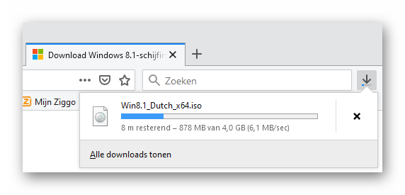

Ik heb zojuist even windows 8.1 gedownload en op een dvd gebrand:
Ga naar deze website van Microsoft: https://www.microsoft.com/nl-nl/software-download/windows8ISO
Selecteer editie: Windows 8.1 (klik daarna op Bevestigen)
Selecteer producttaal: Nederlands (klik daar op Bevestigen)
Kies de juiste versie: 32 of 64 bit.
Het volgende venstertje verschijnt:

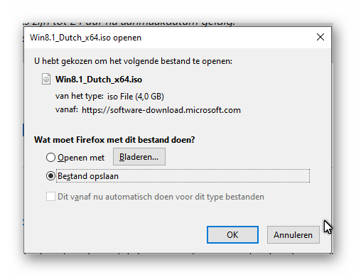

Kies Bestand opslaan en klik op OK.
Je kunt volgen hoe ver het downloadproces is:

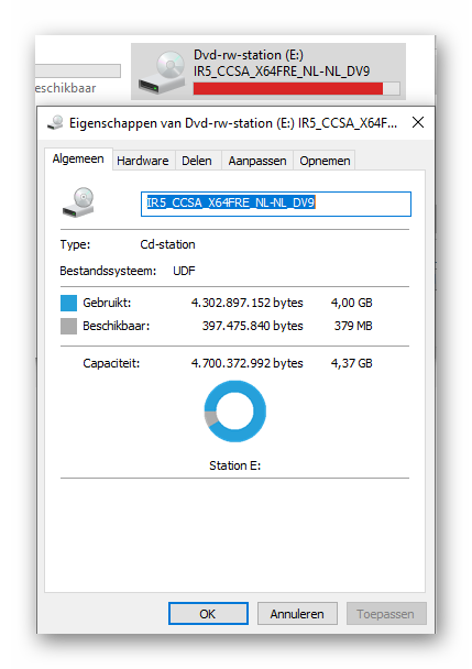

Ik heb eerst geprobeerd met een dvd van 4,7 gb, maar Windows 10 melde dat er niet voldoende ruimte op de schijf was.
Dat klopt dan niet, want de iso van Windows 8.1 past wel op een gewone dvd. Doe de door jou gebrande installatie-dvd in je dvd station. Wacht even totdat de Verkenner klaar is met analyseren van die dvd. Klik dan met de rechter muisknop op je dvd-station en kies Eigenschappen.
Je hoort dan het volgende te zien:
Je hebt gelijk. Ik heb het iso-bestand Windows 8.1 opnieuw gebrand met nero op een dvd rw + 4,7 gb .Zie bijlage.

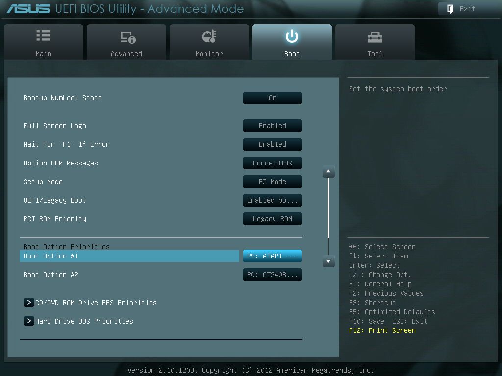

Ik krijg wel geen antwoord waarom het niet lukt met de instelling ATAPI in het BIOS.
Als die brander dual layer dvd's kan branden en lezen, dan zou het moeten lukken. Ik maak zelf nooit gebruik van dual layer dvd's en ik maak ook nooit gebruik van rw (meermalen beschrijfbare) dvd's, omdat die minder betrouwbaar zijn dan eenmalig beschrijfbare dvd's.
Zo ziet de boot order (opstartvolgorde) in het UEF BIOS van mijn Asus pc eruit:
ATAPI (is mijn dvd-station) staat bovenaan in de opstartvolgorde. Er wordt dus eerst gekeken of er een opstartbare cd of dvd in het dvd-station zit. Als die erin zit, dan zal ik de melding krijgen dat ik op een willekeurige toets te drukken om op te starten van dvd. Zit die dvd er niet in, dan wordt automatisch opgestart van de SSD.
Dat zal best voor enige vertraging tijdens het opstarten zorgen, maar desondanks is mijn pc toch wel binnen 40 seconden volledig opgestart. Ook is het zo dat opstarten van een dvd wat langer duurt dan opstarten van een opstartbare USB stick, maar dat maakt mij niets uit. Zoveel haast heb ik niet. Bovendien hoef ik zeker niet iedere dag op te starten van een dvd of cd.

Bedankt voor de uitleg en foto van uw UEFI en BIOS . Ik kon in de UEFI BIOS wel de usb aanklikken ,maar die bleef steeds op de vijfde rangorde staan. Ik kon hem niet instellen als eerste prioriteit instellen om op te starten. In de opstartmenu lukte het wel .

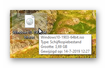

Het kan zijn dat een toekomstige versie van Windows 10 niet meer op een gewone dvd zal passen, maar de huidige versie (versie 1903) past nog steeds op een gewone dvd. Windows 10, 64 bit, versie 1903 is 3,69GB groot:
Versie 1903 is dus zelfs iets kleiner dan zijn voorganger, versie 1809, die 3,75 GB groot was.
Alleen wanneer je de 32 bits versie en de 64 bits versie samen op 1 dvd wilt branden, dan heb je een dual layer dvd nodig.
Bedankt. Ja het blijkt te kunnen om Windows 10 als iso-bestand te installeren op een dvd van 4,7 gb. Waarom mijn Windows 8.1 de melding heeft dat de dvd rw + 4,7 te klein is, is me een raadsel. Mocht ik de kennis hebben van jou, dan zou ik daar niet op reageren en toch het iso-bestand Windows 10 branden op de dvd rw+ 4,7 gb.
Start hij dan zonder problemen op van de gewone harde schijf? Zo ja, dan ben je klaar met die gewone harde schijf. Haal hem uit de pc en berg hem op als noodschijf. Dat wil jij toch?
Neen,hij start niet zonder problemen op. Beide schijven moeten aangekoppeld zijn opdat de computer kan opstarten. Ik heb reeds vermeld dat de ssd 250 gb als station D: staat aangeduid in de verkenner van Windows Home 10 van de pc met de harde schijf van 1 tb. Zolang dit blijft bestaan zal het niet lukken om beide schijven afzonderlijk op te starten.
Dus de ssd 250 gb afkoppelen is niet voldoende, hij staat in de uefi bios gelinkt naar de harddisk van 1 tb.
Misschien als ik de ssd 250 gb formatteer dat de BIOS instelling ook verandert en de ssd 250gb niet meer ziet als station D: op de eerste harde schijf van 1 tb.
Koppel daarna de SSD weer aan. De gewone harde schijf is verwijderd. Start de pc goed op van de SSD? Dan ben je klaar
Neen, eerst zien wat hij doet wanneer hij als station D: is verwijderd op de andere harde schijf.
Daarna kan ik misschien ook Windows Home 10 klonen met de usb 3.0-naar - 2,5 " SATA HHD:/SSD Kabel w/UASP.
Of het iso-bestand Windows Home 10 opnieuw installeren op de ssd 250 als die niet meer gelinkt is aan de oudere harddisk van 1 tb.
