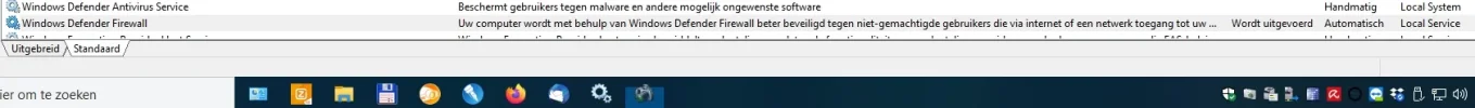

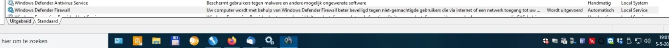

Verder, services.msc. Het ziet er zo uit:
Daarna:
Dit zette ik dan aan, en alles is groen geworden.
Resultaat:
Het schildje heeft nu een groen vinkje, Avira heeft de paraplu open, dus beschermd. maar in services.msc zie ik geen verschil.
Ik mag hopen dat sfc /scannow het probleem opgelost heeft. Even afwachten dus.
