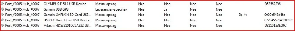

Op mijn pc werk ik altijd als administrator. Heb dus alle rechten. De reden dat ik Het H station niet kan loskoppelen is misschien omdat gerefereerd wordt aan een USB poort waar niets in zit.
Bij #7 heb ik ook nog het onderstaande gevraagd
Mijn vraag is nu of ik de regel van H mag verwijderen terwijl het USBDeview aangeeft dat dit niet veilig is.

De onderstaande stappen heb ik hedenmorgen uitgevoerd:
1 UsbDeview als administrator uitgevoerd
2 de probleem veroorzaakte stationsletter geselecteerd
3 via Bestand geselecteerde apparaten de-installeren
4 de desbetreffende stationsletters zijn verdwenen
5 pc opnieuw opgestart
6 mijn gps Garmin apparaat in een usb poort geplaats
7 na enige tijd verschijnt weer de foutmelding
8 de foutmelding weggeklikt door op x te klikken
9 voordat de foutmelding terugkomt nu weer UsbDeview uitgevoerd en de
stationsletter van het GPS Garmin apparaat losgekoppeld
10 GPS Garmin apparaat verwijderd
11 camerakaartje in de ingebouwde kaartlezer van de pc geplaatst
12 camerakaartje op de gebruikelijke veilige methode verwijderd, dus niet via usbDeview
13 GPS Garmin apparaat ingevoerd in een van de USB ingangen geplaatst
14 GPS Garmin apparaat op de gebruikelijke veilige methode verwijderd, dus niet via usbDeview
Eindresultaat: de foutmelding is tot nu toe niet teruggekomen. Ik ben voorzichtig optimistisch en kom er een dezer dag op terug in de
hoop dat de foutmelding voorgoed verdwenen is.
Helaas. Nadat ik Ccleaner uitgevoerde en vervolgens mijn GPS Garmin apparaat weer in een van de USB poorten invoerde, kwam de melding weer terug. Misschien krijg je door de Eigenschappen nog een helder idee.
