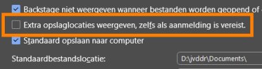

Thanks! Ik heb dit gedaan maar bij 'opslaan als' geeft hij bovenaan nog steeds aan OneDrive - Persoonlijk. Ik ga de komende dagen nog een paar keer testen...

Maar als ik in Word een document opsla, blijft dat rotding zeuren dat ie wil opslaan in OneDrive Persoonlijk. En als ik dan opslaan klik, slaat hij wel 'ergens' op.
