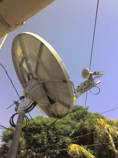

Geen kabel, alles wireless. Provider Hughes. Het signaal dat via de schotel antenne binnenkomt is stabiel, de snelheid echter neemt gedurende de dag af. Het probleem ligt bij de provider maar handhaaf mijn vraag: wat is de oorzaak daarvan? Bijgaand prentje van de schotel en de router.
