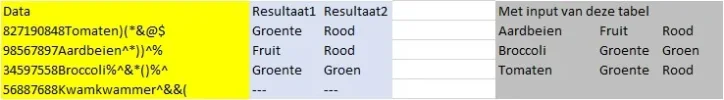

Goedemorgen, kan iemand mij helpen met het volgende? Ik heb een datalijst (geel in plaatje), waarbinnen relevante woorden zitten. Op basis van een zoektabel (grijs) wil ik gegevens gekoppeld aan die woorden laten verschijnen naast deze data rijen (blauw). Heeft iemand hier een suggestie voor?

In jouw specifieke voorbeeld is het makkelijk om de "relevante woorden" uit het gele lijstje te filteren en ze vervolgens met vert.zoeken in je zoektabel op te zoeken. Maar als er naast die relevante woorden nog andere letters in je datalijst voorkomen zal dat niet goed lukken. Dan zul je andersom moeten zoeken, een voor een de woorden uit de zoektabel opzoeken in de datalijst.
Welke situatie is bij jou van toepassing?
Kan nog steeds simpel met
=ALS.FOUT(ZOEKEN(1000;VIND.SPEC($E$2:$E$4;$A2);F$2:F$4);"---")

Ja, zie afbeelding. Formule in B2 doorgetrokken naar beneden, in kolom C jouw formule laten staan.
