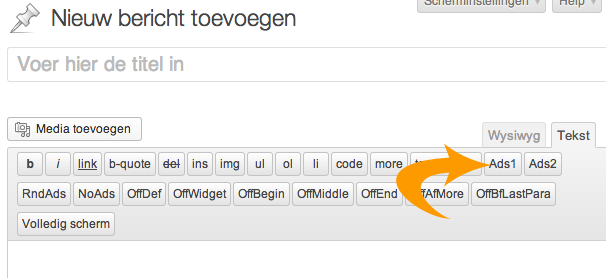

Echter binnen de site maken we ook gebruik van een ad's. Een ad is dan een link naar een afbeelding, waar men op kan klikken om dan verder binnen de site te gaan of naar een externe site. We gebruiken dat oa voor de advertenties binnen de site (En ja ik weet het Ad blocker, blokkeert dat)
In de code (wysiwyg of tekst tabblad tegenwoordig) wordt de ad als volgt gebruikt:
[ad id = "28931"] [ad id = "28933"] etc
en dan wordt de afbeelding van ad 28931 zichtbaar op de site met een klikbare link.
