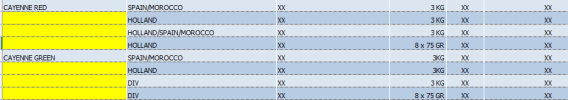

Nu loop ik tegen het volgende aan. De lijsten die ik soms krijg daar staat niet altijd de waarde doorgekopieerd. Bijvoobeeld Cayenne red heeft geen verdere verwijzingen naar beneden terwijl het wel nog steeds een cayenne red is.
Voor de experts onder jullie, is dit ook nog te ondervangen door het automatisch in vullen als het leeg is eronder?
Ik heb de laatste update toegevoegd. Dat met kolommen lijkt prima te werken.
Daar is een foefje voor.
Selecteer de cellen waar het om gaat; A25:A32.
Druk sneltoets F5
Klik op 'Speciaal' → Lege waarden → OK.
Druk het gelijkteken '=' en druk pijltjestoets naar boven en druk Ctrl+Enter.
