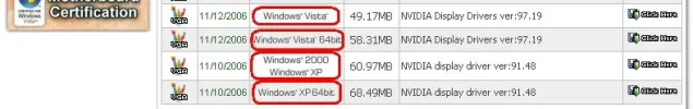

Dat probleem zou opgelost moeten zijn zodra je de juiste grafische driver geïnstalleerd hebt. Zie de link van Lange Pier, waar mijn bijlage een deel van laat zien.
Kies de driver die hoort bij het besturingssysteem dat je hebt (in jouw geval: De driver voor Windows 2000 en XP kiezen, tenzij je Windows XP 64 bit zou hebben, dan die kiezen).
