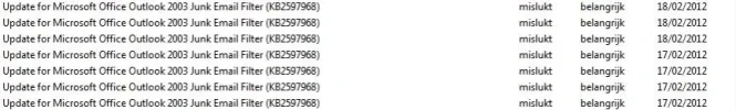

Ok, 1 update is geinstalleerd de andere niet en heb gezien welke update elke keer mislukt(geschiedenis van updates)
Bij afsluiten staat nog steeds die melding van 1 update die moet geinstald worden maar heb hem handmatig uitgeschakeld.Ga nu laptop uitschakelen(na nog een poging om de update te installen) en daarna opnieuw starten.kom direct terug om te zeggen of de melding er nog staat of niet.
Gr. Jan
De melding blijft staan en wil niet installeren(terug een mislukte poging in geschiedenis) en handmatig downloaden en installeren lukt ook niet((((((

Maar even de duidelijkheid. Ik ga vanuit dat je in de update menu een vinkje hebt gezet voor de desbetreffende update toch.??
En welke is de up-date die niet geïnstalleerd wilt worden?? is dat de Outlook 2003 Junk Email Filter of wat anders??
Veel van deze problemen zijn op te lossen door de map SoftwareDistribution te verwijderen. Heeft het resetten van Windows Update niet geholpen, controleer dan of de (voor Windows Update noodzakelijke service) Windows Modules Installer niet is uitgeschakeld. Herstel bovendien de instellingen van Internet Explorer ([windowstoets+r[ -> typ control inetcpl.cpl,,6, knop Opnieuw instellen), dat wil ook nog wel eens helpen.
Lukt dit niet gebruik dan deSystem Update Readiness Tool om updateinconsistenties te herstellen.
