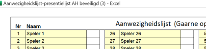

Ook heb ik als ik de ene keer de file opstart boven in geen lint meer allen maar de file naam met daar onder het programma.
De Volgende keer weer gewoon met het lint. (Raar allemaal)
Het systeem ook al een keer opnieuw opgestart.
want het lint wil ik wel houden, krijg het ook niet terug.

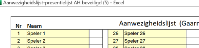

Ahulpje ik heb nu dit, maar geen toets combinatie helpt om het lint terug te krijgen
    15 KB · Weergaven: 1
Wat gebeurt er als je de macro Thisworkbook.LintTonen uitvoert?
Alt-F8
Selecteer Thisworkbook.LintTonen
Klik op Uitvoeren

Als je bijgaand bestand opent wordt het lint getoond.
AHulpje
Als ik linttonen opent heb ik beeld van de file met het lint.
Ik Heb Aanwezigheidslijst-presentielijst AH beveiligd (5) ook nog open staan zonder het lint.
Ik kan wel de macro lint tonen wel runnen. maar dit heb ook weinig resultaat
ik heb nu wel de formulebalk maar verder niets.
Alt-F8 en FN-F8 werken nog steeds niets.
Ik heb ook Aanwezigheidslijst-presentielijst AH beveiligd (5} gesloten, opnieuw opstart en nog eens geprobeerd maar weer allen maar de formulebalk
