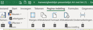

Daarna Ctrl+Shft+E geprobeerd en dat werkte opeens, ook Alt+F8 geprobeerd toen kreeg ik onderstaande .1716538018995.webp1716537804141.webp
Als je de Alt-toets wat langer ingedrukt houdt zie je de mogelijke short-cut combinaties. Druk maar eens op Alt+P, dan krijg je te zien wat je meldde. Ik zie twee mogelijke oorzaken, er is iets mis met je toetsenbord of met je vingervlugheid.
