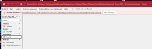

Ik heb je bestand niet in kunnen zien, "Windows 11" protesteerd hevig.

Voort005,
Heeft u het bestand wel uitgepakt?
Het is een .rar bestand en die moet u eerst uitpakken.
Als het wat anders is geef dan een betere beschrijving van Windows 11 protesteert.
Groet,
Je moet het RAR bestand voordat je deze uitpakt, eerst deblokkeren:
