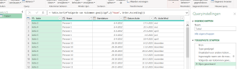

Maar toch nog een aanvullende vraag; welke stappen heb je genomen in de Power Query? Kan ik dit ergens terugvinden in jouw bestand?
Ik ben vooral nieuwsgierig naar hoe je de rij van acties, hebt weergegeven als kolom.

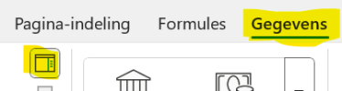

Ga naar Gegevens >> Query's en verbindingen.
Klik op het "tabelletje". Dan verschijnt er rechts dit.
Dubbelklik op Table1 en dan zie je dit.
Rechts zie je dan de stappen welke zijn genomen om tot het resultaat te komen.
