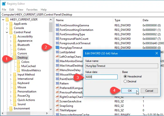

Method 2: Configure Auto End Task
Bedankt voor de info.
De 1e methode gaf geen oplossing. De 2e lijkt me een goede. Ga ik straks uitproberen.
Staat een tweak in voor autoendtasks, die 'm killd.
Gevonden, bedankt.
Maakt het aanpassen van het reg een stuk gemakkelijker.
Test laat zien dat de reg aanpassing niet tot het gewenste resultaat leidt. Helaas.

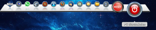

Zelf heb ik zo'n knop met die shutdown opdracht in m'n taakbalk gezet.
Een knop om te herstarten zit er naast:

Achter de knop die ik liet zien zit inderdaad een bat file.
Deze kan dus worden uitgebreid met eventueel extra benodigde opdrachten.
In dit geval heb ik alleen de Shutdown opdracht er in staan.
