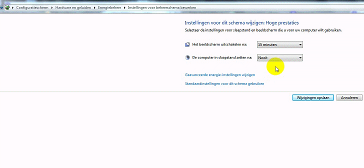

:D Ook als maar bij jou staat op nooit dat betekend niet dat uitgeschakeld is je moet proberen op geavanceerden energie instellingen ( 2x ! kijk screenshot ! ) wijzigen kijken, en daar sluimer + slaap-stand ook op nooit zetten bovendien nakijken ook beeldscherm en die ook op nooit ( 2X ! ) in geavanceerden instellingen zetten, ben zeker dat je op die manier niet hebt gedaan ..:D

Bedankt ROYONIX, ik heb het veranderd. Alles stond op nooit, behalve 'Hybride slaapstand toestaan'.

:( En heb je ook zoals op die zeer kleine ( boven ! ) screenshot, ook zo ingesteld ?
Sluimer stand ook nagekeken en die verborgen aanvullende schema ? :( ?
Die heb ik ook uitgezet. Ik heb ook naar het aanvullend schema gekeken, die is ook goed.

Sluimer-stand en ale meest andere instellingen zoals beeldscherm en wanneer PC in slaap-stand moet kan je us op meerdere plekken ( 4 of 6 keer ! ) vinden, om die ook kunnen uit te schakelen nadat je die voor 100% zeker bent dat je wel gedaan hebt pas dan kies je een energie schema welke je vast zal blijven gebruiken met ook op OK of Toepassen te klikken ..
Kijk even dit weet je zeker dat je op die manier gedaan hebt ?? :( met Beeldscherm/ sluimer-stand / slaap-stand enz..enz.. een ook voor elke 4/ of 6 keer .... manieren :( ?
