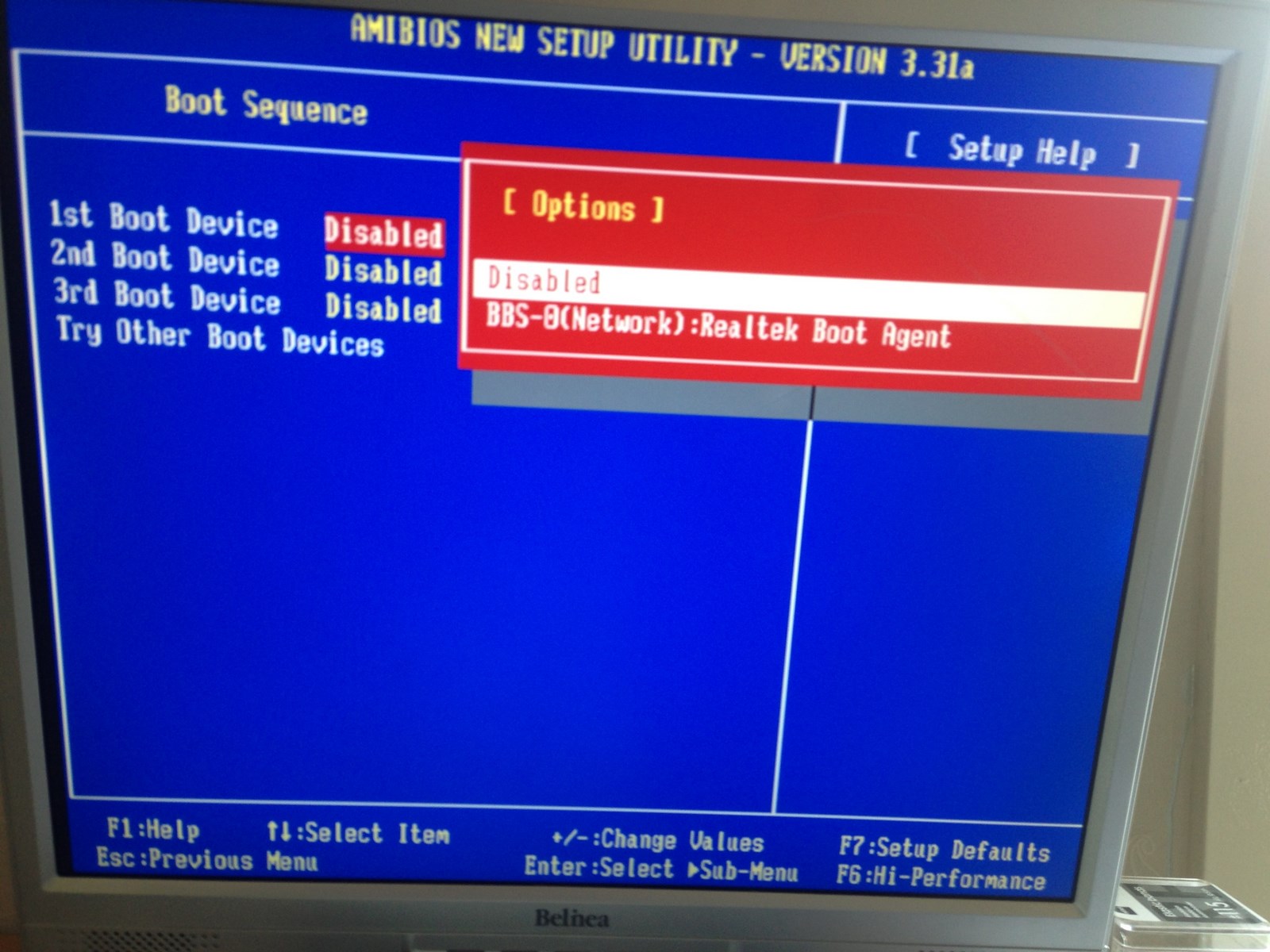

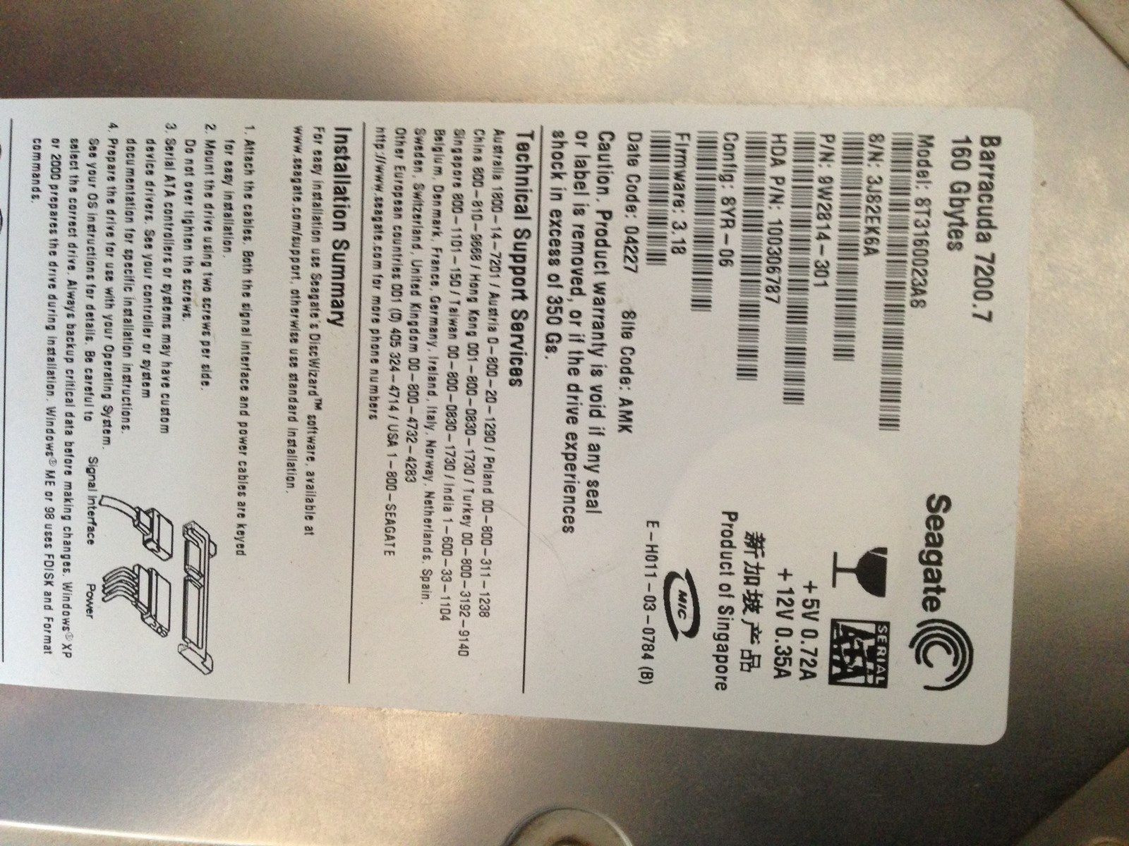

Ik heb msi ms-6702 moederbord.Waarvan een andere sata hdd niet word herkent. Dit is de hdd die er normaal inzit: en het bios ziet hem wel: wanneer ik deze hdd aansluit en in het bios kijk ziet hij hem niet!:shocked: dit is de hdd: hoe kan dit?want de 1foto ziet bios het als raid terwijl ik hem niet als raid heb ingesteld, zou het aan de hardeschijf type kunnen ligge?? wie kan mij helpen??:)
Heb je de rest van de hardware al uitgesloten? kapotte kabels e.d.? werkt de HD wel in andere computers?

IDE mode inschakelen in de BIOS ipv AHCI kan mogelijk ook helpen indien je nu AHCI gebruikt
Ik kan alleen in bios raid, sata of disable. (maar disable lijkt me nie verstandig:o)
Het mobo kan slechts Sata-1 aan, dus AHCI zit er so-wie-so niet op. De HD die niet herkent wordt is van het SATA-2 type. Nu heb ik nog nooit meegemaakt dat dat een probleem geeft, maar je weet maar nooit.
Op de HD zit een jumpersetting. een van de settings is om de HD in sata-1 modus te zetten (1,5GB PHY).
probeer dat eens.
