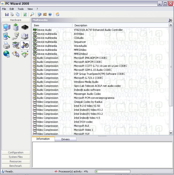

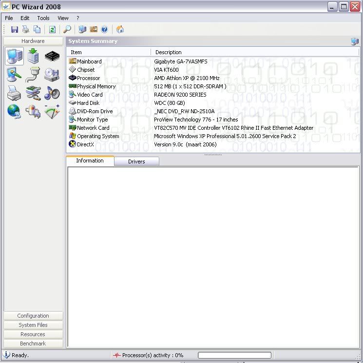

Download dit tooltje en vertel welke geluidskaart / chip er in je pc zit en we gaan op zoek.
Dat bestand dat je mist is iets van een Realtek AC97 bestand.
[edit] die soundchipdrivers stáán op de moederbord cd / chipset drivers cd [end edit]
Heb maar een screenshotje genomen:
