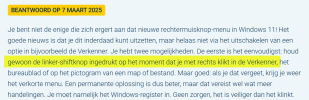

Blijkbaar kan ieder programma zo maar wat toevoegen aan het contextmenu.
De lijst daar wordt steeds langer, zie de afbeelding. Hoe krijg ik daar grip op. Met CCleaner en Glary Utilities is het mij niet altijd duidelijk wat de entry precies is. Is er software die dat beter laat zien waar het om gaat.Controle terugkrijgen.jpg

In de ContextMenuManager is het nog lastig. Vertel mij waar ik de bovenste 7 van de screenshot kan vinden. Ik zie ze niet.

In de afbeelding staat wat ik zoek, in eerste instantie de bovenste 7. Hoe komen die daar? Hoe schakel ik die uit? Register moet niet nodig zijn.
