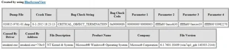

Ik heb weer een blue screen gehad... ik had de pc alleen aangedaan en naar de winkel geweest... toen ik terugkwam zag ik dat ie weer opnieuw was opgestart.
Het betreft de volgende fout:
Bug check String: CRITICAL_OBJECT_TERMINATION
Bug check code: 0x000000f4
Parameter 1: 00000000`00000003
Parameter 2: fffffa80`0af86940
Parameter 3: fffffa80`0af86c20
Parameter 4: fffff800`03199270
Caused by driver: ntoskrnl.exe
Caused by adress: ntoskrnl.exe+75bc0
File description: NT Kernel & System
Wat zou het toch kunnen zijn?
