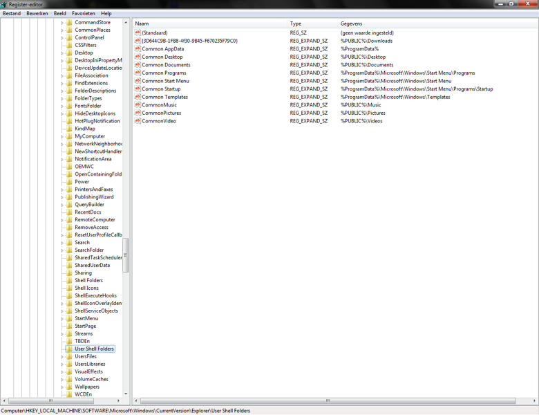

Wat je moet doen is het volgens. Ga naar "start" en vervolgens naar "uitvoeren". (of druk op de windowstoets + R)
Typ "regedit" (zonder de haakjes!) en druk op enter.
Nu opent zich de register-editor. Ga nu in het menu naar "bewerken" en klik op "zoeken...".
Typ vervolgens "silverlight.msi" (zonder de haakjes!).
Wacht tot het programma klaar is met zoeken. Nu zie je in het menu links dat er een mapje is opengeklapt (met submappen).
Let nu even goed op!!
Maak gebruik van de schuifbalk in het linkermenu. Ga naar boven. Dan zie je dat het mapje wat is opengeklapt val onder de hoofdmap "Products".
Klik met de rechtermuisknop op het mapje "Products" en klik vervolgens op "exporteren". Geeft de export een naam en sla deze (bijv.) op op je bureaublad. Waarom deze actie? Wanneer de hierna omschreven actie nare consequenties heeft, kun je door te dubbelklikken op dit exportbestand je actie herstellen. (of anders systeemherstel!)
Nu je de export hebt gemaakt, ga je naar het opengeklapte mapje. Nu verwijder je deze map (inclusief submappen dus!) en vervolgens sluit je de register-editor af. Probeer nu het programma wat je wil installeren te installeren. Als het goed is moet het nu lukken!
