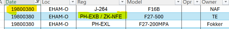

Ik ben al een beetje aan het stoeien (slecht weer) maar kom nu al "vreemde" dingen tegen.
Zoals kolom "Date" waar een data die niet kloppen en bij kolom "Reg" waar, aanname, op meerdere items gesplitst dient te worden. Of zie ik dat verkeerd?

Wouter, duidelijk maar hier, 19800380 kan geen datum van gemaakt worden want een maand met 80 dagen bestaat niet.
Hier kan wel jaar, maand van gemaakt worden.
Nee, haha, sat is een invoerfoutje.
Daarvan moet ik naslag doen in het betreffende boekje.
Dat is dus precies waarom ik met dit bestand wil werken op basis van ‘selecties maken’.
Er zijn ook nog veel velden, cellen, leeg en dat is dus ook zoekwerk.
Het bestand is puur input van data uit geschreven boekjes en dus met soms een scheijffout, helaas, haha.
Grt, Wouter

peter, de datum moet 19800308 zijn.
Wederom duidelijk.
