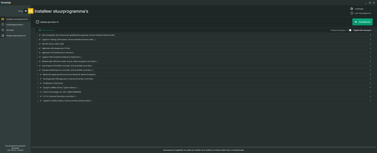

En draai eens DriverHub?
Al die rommel die ze je willen laten installeren overslaan, alleen die tool.
Vreemd, afbeelding uploaden werd i.p.v. afbeelding een bijlage. Nu via ext. site gedaan.
Driverhub ga ik nu downloaden etc.
Typisch, DriverHub vindt 16 drivers:
Ben ze nu aan 't installeren
Opnieuw opgestart en nog geen verschil. Zelfde melding m.b.t. schijf initialiseren.

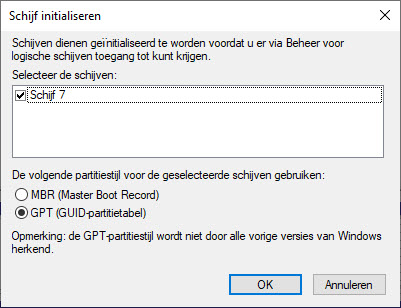

Bij initialiseren ben ik toch alle data op die schijf kwijt?
Deze drivers heb ik idd geüpdatet.

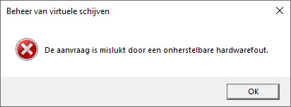

Gekozen voor GPT en nu krijg ik onderstaande foutmelding, kun je hier iets mee?
    17,2 KB · Weergaven: 14
Net nog 1 andere soortgelijke schijf getest en deze is helemaal niet zichtbaar in Schijfbeheer.
Plus nog 1 andere ook soortgelijke schijf die wel op laptop te zien is, maar niet op desktop.
Krijg ook bij de 2e die initialisatievraag.
Wat kan er toch toe geleid hebben dat dit ontstaan is? Moet toch wel in Windows zélf zitten ergens?
