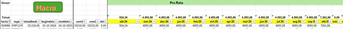

Bij de maandbedragen en de het restbedrag gaat iets nog niet goed:
Maandbedragen zou 53210/12=4434,16 moeten zijn. het restbedrag in oktober zou 4434,16-924.24=3.509 moeten zijn.
Hieronder de bedragen die nu uit de huidige macro komen:

Zoals ik aangegeven heb zouden het de volgende bedragen moeten zijn (voor pro rata) : 924,34 voor oktober 2024, de rest van de maanden 53210/12=4434,16 en het restbedrag in oktober 2025 = het maandbedrag minus het bedrag van oktober 2024 = 4434,16-924.24=3.509.

Ja inderdaad, ik kom ook niet uit op 924,34. Het zou 7/31 van 4434,16 moeten zijn en dan kom ik uit op 1001,26. 🤔
Vlgs mij klopt dat ook niet.
Je dient uit te gaan van het dagbedrag en dat is in dit geval het totaalbedrag / door het aantal dagen. Het aantal dagen is de einddatum - begindatum en dan kom ik op €146,1813.
Dat bedrag x 7 dagen in de eerste maand (Okt) = €1023,2691

Dan kom je op een bedrag per dag van 145,7807, en 7 keer dat bedrag is 1020,47.

Het eerste bedrag is nu conform wat AHulpje aangaf, maar de maandbedragen daarna zouden 53210/12=4434,16 ipv 4439,69 moeten zijn, zodat het eerste en laatste bedrag ook uitkomt op 4439,69
