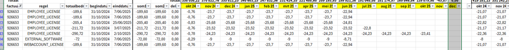

Dan voor die 926653, dat lijkt me toch goed voor de pro-rata, 31/10/24 tot 7/6/25 = 8 begonnen maanden en enkele dagen, dus neem ik 8 maanden om te delen : -189,6/8 = -23,7 voor de 7 volledige maanden en dan nog -0.76 en -22.94 voor de onvolledige maanden aan het begin en einde . Dat lijkt me veel evenwichtiger dan als ik door 9 had gedeeld.
Welke cijfers had jij graag gehad ?
Die 810812 kun je vergeten, dat was geen goed voorbeeld.
Als je kijkt naar de regel met einddatum 3/7/2025, dan krijgt juli een hoog (negatief) bedrag terwijl er maar 3 dagen in die maand zaten. Ik weet dat het heel veel credits betreft, dus dat dat behoorlijk kan oplopen.
Totaal gaat het om 246 dagen, dan zou je 1/246 in de eerste periode willen, 3/246 in de laatste periode en het restant verdeeld in 8 delen voor de 8 maanden die er tussen liggen. Dus -0,86 voor de eerste periode, -2,58 voor de laatste periode en 8 keer € 26,03
ik kijk het even na, maar anders is het doodsimpel om gewoon het aantal dagen van de maand te gebruiken, bv. 28/29 in februari en 30/31 voor de andere maanden...
In het boekhoudpakket is ook die functie : omzet verdelen naar dagen, maar daar zijn we juist vanaf gestapt omdat de omzet dan elke maand op en neer gaat vanwege die wisseling in het aantal dagen (ik wist ook niet dat dat zoveel uitmaakte, maar dat is echt zo). Vandaar dat de tussenliggende maanden altijd verspreid moeten worden in gelijke delen.

hierbij de 2 macros samen in 1 bestand.
Dus opnieuw knop "verkleinen/vergroten" om alle gegevens eerst van het blad "backup" naar het blad "blad1" te brengen. Vervolgens laat je beide macros lopen.
Via voorwaardelijke opmaak kan je dan de verschillen zien in het blad "SNB", afwijkingen > 1 € zijn roze, afwijkingen > 0.01€ zijn oranje.
Er wordt bij SNB niet afgerond op 2 cijfers en het is eerder de berekening van de perioden, niet pro-rata.
