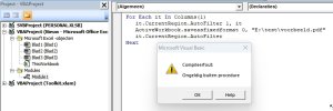

Je hoeft geen tweede blad te maken, geen gegevens te kopiëren, doch slechts de gefilterde data als PDF op te slaan.
For each it in columns(1)
   it.currentregion.autofilter 1,it
   activeworkbook.saveasfixedformat 0,"G:\OF\voorbeeld.pdf"
next
