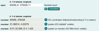

Hallo, ik ga proberen uit te leggen wat ik graag zou willen. Ik lees bestektekeningen. En wij moeten punten op de kaart bepalen. Ik heb in het bestek een x en y coordinaat gekregen. Echter kloppen deze niet en ik heb een site gevonden waar deze worden geconverteerd. Ik plak de huidige in dit vak:
Nadat ik op converteer druk komt de voor mij juiste uitkomst in dit vak:
Ik ben dus veel aan het kopiëren en plakken
Nu vroeg ik mij af op er een formule bestaat die mijn coördinaat vanzelf omrekent zodat ik niet meer hoef te converteren?

Ik heb een voorbeeld voor je. de gene die in de input staat is zoals we hem aangeleverd krijgen. Maar deze werkt niet in ons programma. Dus ik converteer hem. Dan krijg ik bij resultaat 2 de juiste coordinaten.
zie het voorbeeld.

De coordinaten 60056.21 376326.11 hebben wij allebei gebruikt.
Jij hebt ze berekend in excel. Ik heb ze geconverteerd in een online programma.
De uitkomst van mij klopt.
Jou uitkomst wijkt af van die van mij en geeft dus een verkeerde plaats/straat.
Mijn uitkomst is 51.36814, 4.02375
jou uitkomst is 51.368142,4.023754
Dus inderdaad een decimaal te veel. Maar ik weet niet hoe ik dit moet verhelpen. Ik ben bang dat ik dan je formule kwijt raak. Ik probeer via celeigenschappen.. maar ik weet niet welke ik dan moet kiezen.. Sorry ben daar niet zo in thuis.
