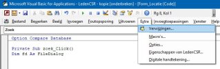

Hier dus:
En je moet de verwijzing naar Microsoft Office 16.0 Object Library (of vergelijkbaar) aanvinken.
