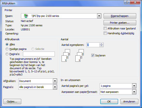

Ik een windows XP pc waar een printer aan hangt (via een USB aansluiting).
Ik heb een tweede PC waar Vista op staat.
Beide zijn via een router met elkaar verbonden.
Documenten uitwisselen e.d. werkt allemaal prima.
Alleen het printen vanaf de Vista machine werkt niet.
Ik heb op de Xp machine aangegeven dat de printer gedeeld moet worden.
Op de Vista machine wordt de printer ook getoond en ik kan hem ook instellen als standaard printer.
Wat opvalt is de status, de printer zou niet actief zijn... is i natuurlijk wel, op de XP machine kan ik gewoon zonder problemen printen.
[smallIMG]http://img143.imageshack.us/img143/4125/pr1qy4.jpg[/smallIMG]

in die screendump lees ik USB001 als aansluitpoort, terwijl daar m.i. iets moet staan als
\\computernaam....... etc. etc.
M.a.w. is de printer door jou als netwerkprinter geïnstalleerd? In dat geval komt m.i. die slashback (2x) oftewel, het netwerkpad gevolgd door de printernaam in het schermpje te staan. (Even los van de \\ in het andere schermpje)
Zowel dat van Niet-actief als USB001 klopt hoor. Niet-actief houdt gewoon in dat de printer niet aan het printen is, en USB001 is de aansluiting op de externe pc. Hier bij mij zie je dat ook:
Heb je al geprobeerd om op Vista de printer even te verwijderen en vanuit het netwerk opnieuw aan te klikken, zodat hij opnieuw geïnstalleerd wordt?

Aangesloten via USB, ook op de XP machine is de poort USB001.
