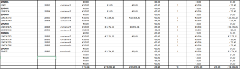

de variabele kosten uit het systeem uitdraai mogen allemaal worden toegevoegd aan de eerste referentie van elke order (voorbeeld order= QU0001, voorbeeld referentie= 42007). zoals op het plaatje hieronder:
