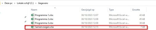

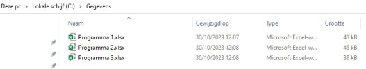

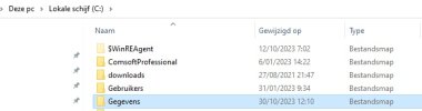

Mag ik vragen wat ik verkeerd doe?
Het lukt me niet!
In de Map Gegevens is er een bestand “Samenvoegen” en 1 zonder bestand “Samenvoegen”
Alvast bedankt!

Je wil toch de gegevens van de bestanden met de naam'programma' integreren ?
Zet het bestand 'samenvoegen' niet in dezelfde directory als de 'programma'-bestanden
Zet de code in het bestand 'samenvoegen'.
en gebruik
CSS:
c00 = "C:\gegevens\"
   c01 = Dir(c00 & "Programma*.xlsx")

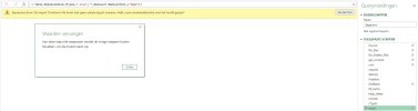

Dankjewel JEC.,
Sorry maar doe waarschijnlijk iets verkeerd?
let
Source = Folder.Files("C:\Gegevens"),

Even kijken in welke stap het misgaat
Alleen weer even het pad aanpassen
