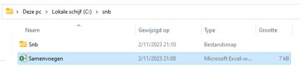

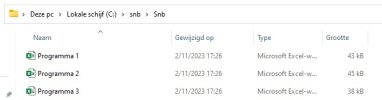

    27,8 KB · Weergaven: 7
    6,5 KB · Weergaven: 7
    9,2 KB · Weergaven: 7

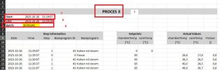

Ik kan niet zien hoeveel gegevens jouw bestanden bevatten. Jouw werkblad kan max. 1.048.576 rijen bevatten
Dus gemiddeld per bestand 10.485 regels
Ik kan evenmin zien hoeveel kolommen ieder bestand heeft. Als ze niet meer dan 160 kolommen bevatten kun je ook minstens 100 bestanden naast elkaar zetten. Dan heb je het al over de gegevens van 10.000 bestanden in 1 werkblad.
De macro hoef je niet te veranderen, tenzij je gegevens ook naast elkaar wil zetten.
Dank voor de info,
Het aantal kolommen is altijd 12, waarvan kolom 6 en 9 leeg zijn (mogen eigenlijk worden gewist)
voor rij 1 mogen de kolomtitels
Kan dit nog tussen jouw werkende code?
Alvast bedankt!

Kan er nog een stukje bij? zijnde de belangrijke Batch uit cel B:6 Die bij de aangepaste code van Cow18 in kolom A staat.
Vraag wellicht véél?

Goede avond,
Heel blij met de vele werkende codes, echt super werkend :)
Mag ik nog 1 vraag stellen?
1° vraag:
Kunnen we gegevens van de 3 Excelbestanden Batchnummer B6 en Proces uit Rij 3 (samengevoegde cel) in een lijst krijgen in bestand "Samenvoegen"?
Bedoel beknopt:
Batch:ProcesStart:End:

Mag ik nog een vraag?
Kunnen we ook een lijst maken met de beknopte gegevens?
Dus enkel 4 kolommen, titels en 3 lijnen omdat er in dit geval 3 batchen zijn. Zie #37
Waarom die vraag, omdat we aan de hand van het batchnummer kunnen zien welk product daar aan gekoppeld is.
De batchnummers en producten kunnen we halen uit een andere lijst via query s.
Alvast bedankt!
Groeten,
Georgyboy
Aanvulling op vorige vraag #39
Om mijn vraag compleet af te sluiten met de zovele mogelijkheden
Wellicht kan dit ook met een aanpassing op de Query van JEC?
Hopelijk hebben velen er ook blij met deze topic en de vele interessante antwoorden?
Alvast bedankt!
