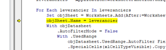

Ik keeg vanmorgen eindelijk een foutmelding "onvoldoende geheugen".
Ik heb jou aangepaste versie ook geprobeerd maar deze verwerkt 1 regel en stopt dan.
Daarna heb 2 tabbladen 1 met de naam leveranciers die leeg is en daarna 1 met de naam van de eerste leverancier.
Voor wie is welke commentaar?
Je moet enkel de SplitIntoMultiple.... code gebruiken want het aanpassen van de leveranciersnamen wordt daarin automatisch gestart.
Plaats anders nog eens het bestand waarin je de code gebruikt (zonder gevoelige info)
Plaats het document waarin het fout gaat eens hier.
Ik heb stap voor stap geprobeerd en nu gaat ie fout wanneer de laatste leverancier verwerkt is. Hierna stopt i1718092605672.webp
Ik zal het document even aanpassen zodat ik het kan plaatsen
Het werkt. Top!. Heel erg bedankt allemaal.
Er stonden weer lege regels in. Na het verwijderen van de lege regels werkt het.
