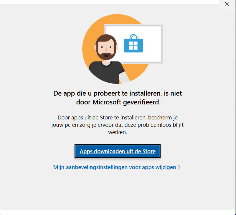

Ik probeer Minitool Partition Wizard te installeren, maar dan krijg ik de melding van Microsoft:
Wat kan ik nu doen om dee melding te omzeilen?
Geen idee. Die melding heb ik nog nooit gehad.
De Minitool Partition Wizard is een prima en betrouwbaar tool.
Je kan het ook met Disk Management van Windows proberen.
De melding die je laat zien duidt erop dat je hebt ingesteld dat apps alleen gedownload mogen worden uit de Store van Microsoft. Daarmee beperk je jezelf wel erg.
Je kunt dat wijzigen door in dat venster te klikken op de link 'Mijn aanbevelingsinstellingen voor apps wijzigen'.
Is dat venster al verdwenen zodat je er niet meer op kunt klikken? Doe dan het volgende:
Klik achtereenvolgens op Start > Instellingen > Apps
Klik dan in het rechter paneel op 'Geavanceerde app-instellingen'.
Achter 'Kies waar u apps wilt downloaden'(dat staat helemaal bovenaan) kies je dan voor 'Overal'.

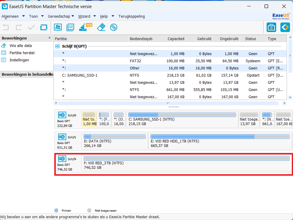

Foto's plaatsen van schijfbeheer en die minitool.
Eigenlijk is het onmogelijk als de partities zijn verwijderd en één nieuwe is aangemaakt die niet bijna 3TB is.

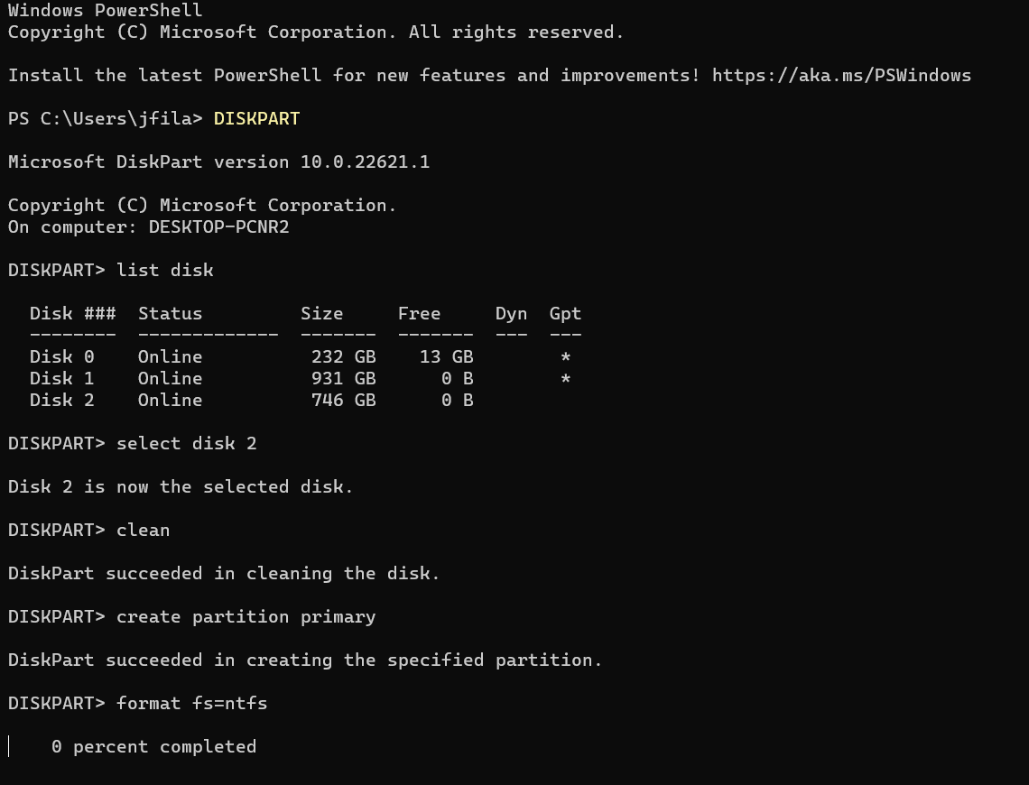

Bijna alles gaad goed, behalve na het laatste commando, dáár is ie meteen mee klaar.
Er wordt dus 0% geformatteerd.
En dáár blijft ie staan.
Toch gaat ie héél langzaam WEL voort. Momenteel staat ie op 8% (na een half uur).
Het zal mij benieuwen of ie over die 746GB grens komt, die aangegeven wordt in het begin van DISKPART
Zoals ik heb laatste bericht heb aangevuld, formatteerd DISKPART momenteel nu wel, zij het zeer langszaam. 1% duurt ongeveer 3 minuten.
En of ie over die 746GB grens komt ie in het begin van DISKPART aangegevn wordt weet ik nu dus nog niet.

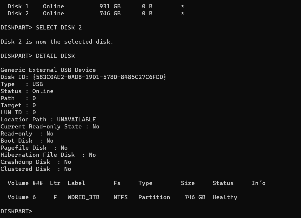

Hoi LP
ik heb dat laatste artikel gelezen, en zoals je ziet DETAIL DISK
uitgevoerd. Zoe dat alle feiten van de disk zichtbaar zijn.
Met Clean krijg ik niet mee de oude originele grootte terug, blijkt het
Wat kan ik nu dan het beste doen ??
