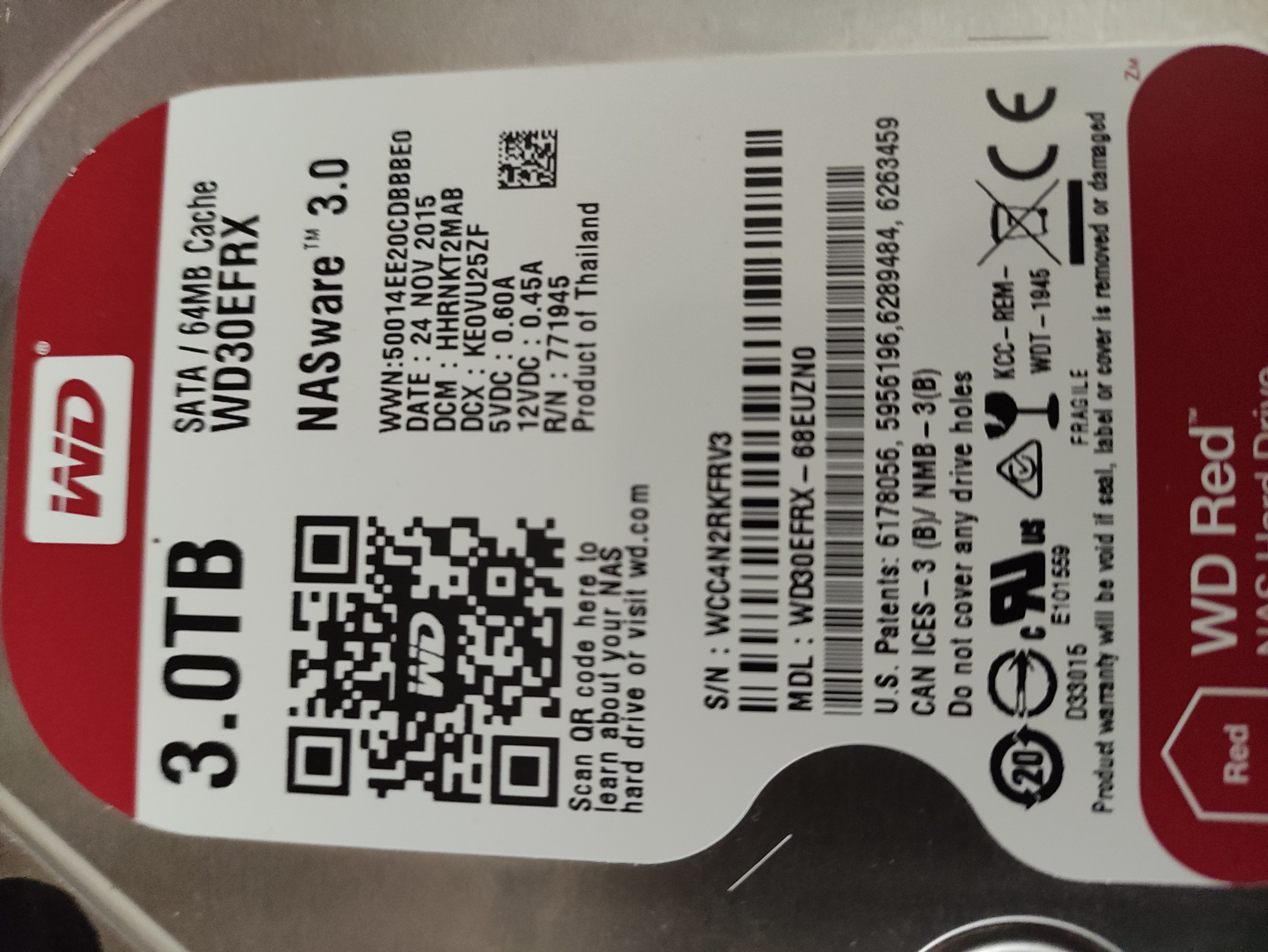

Nee, dat behoord schijf 4 te wezen, die heb ik dan ook rood omlijnd

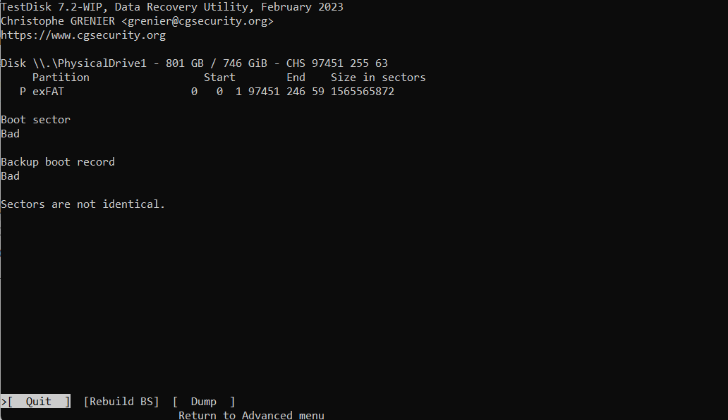

Ben nu met jouw TestDisk de BootSector aan het overschrijven/vervangen.
Ziet er goed uit, TestDisk is nu op 5%.
Hoi LP
Zie hier de uitslag van TestDisk.
Nogsteeds foutn in de Boot Sector (Daarstaat denk ik ook in dat die bewuste HDD slechts 801GB is ipv
3T
B)
Ik heb geprobeerd de schijf te formateren (binnen TestDisk) tot exFat
Wat kan ik nu nog doen?

Weet jij ook de dimenties van een WD RED 3TB (aantal cylinders, koppen enz) ?

Openen als admin en de gegeven over start en end head instellen en de aantal sectors veranderen, staat als het goed is op de schijf zelf. maar waarom exfat en geen ntfs?
Ps, kijk bij een andere schijf wat de start en end head zijn, sector before is 2048 en aantal sectoren staat in Testdisk.
Aantal CHS klopt niet, ook in TD wordt e schijf verkeert gezien.
https://www.4shared.com/get/70CasPWyee/PTEDIT32.html?simpleLogin=true&startDownload=true#_=_
Wel een gedoe om het op te halen.
http://mistyprojects.co.uk/documents/ptedit/index.html

Maakt niet uit welke HDD, gaat om de info over starten en end, stap 2 uit die link over Ptedit.32 de gegevens van het eerste rijtje, behalve de laatste, daar vul die 5,860,533,168 in.
Type 07= NTFS, Boot moet 00 zijn, Cyl 0 Head 32, sector 33, bij Ending, Cyl 1023, Head 254, Sector 63, Sector Before 2048, Sectors 5,860,533,168
De boel erna opnieuw opstarten.

Die WD RED 3TB werkt in de USB DISK Docking Station, gaf wel aan grootte 801GB
In m'n PC2 kreeg in die schijf helemaal niet eens aan de gang, op geen enkele mogelijkheid kon die hem "zien". Dus was daarin niet manipuleerbaar
Echter in m'n PC1 werd aangegeven dat er een schijf inzat van 800Gb en daar was hij tevens middels gewoon met MiniTool Partition uitbreidbaar tot 2,7TB
Dus eindelijk lukte het, door steeds aandringen van jou om hem in m'n PC in te bouwen.
Ik heb dus nog de vraag: Waarom werkt die schijf wel in PC1 en niet in PC2, terwijl ze hetzelfde OS system hebben?
En allebei voorzien zijn t/m de laatste update.
Toevoegsel na ong. 2 uur
En toen na de aanpassingen, (dus dat die schijf weer de grootte had van 2,7TB), weer in dat USB Disk Docking Station terugplaatste, en enkele bestanden erop beschreven had, stond
na controle weer op 801GB !!! Dus dat Docking Station kan die grootte schijf gewoon niet aan, is mijn conclusie
