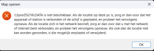

Een map, die ik naar de NAS gekopieerd heb, is niet te openen op het ene Werkstation, terwijl hij wel te openen is op een ander werkstation. En ik krijg dit commentaar:
En hij is natuurlijk wel beschikbaar op de NAS (In het Filestation)
Kan aan gebruikersnaam/wachtwoord liggen. Of dit werkstation kan de naa SynoDS216 niet vinden op het netwerk.

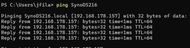

Test eens of je antwoord krijgt als je in een CMD box uitvoert:
ping SynoDS216
Ik gebruik eigenlijk ip-adres van DS.
Dat probleem dat SynoDS216 niet bereikbaar is, is achter de rug. Excuses dat ik het niet gemeld heb.

@RogerS
Nee, dat denk ik niet.
Ik heb overleg gehad hierover met ESET, en zij denken dat het een kwestie is van de FireWall.
Vanmiddag nemen ze contact op en gaan ze met me meekijken, hoe de FireWall-regels aan te passen.
Dus ik ben zeer nieuwsgierig wat de resultaten zijn. Hoewel ik een zwakte bod vind, dat je zelf de FireWall regels moet aanpassen.
(Dat zal dan elke keer moeten gebeuren na een Schone Installatie).
Zoiets met een programma als ESET toch zelf kunnen doen?
Dus als je ESET en de firewall uit zet dan werkt het wel?
Inderdaad, als ESET verwijderd is, werken die SHARES prima.
Ik heb nu vanmiddag contact gehad met ESET, en ze hebben "meegekeken", m.a.w. ze hebben het grootste deel zelf gedaan. De regels van de FireWall "Opengezet", wat betreft de Shares.
