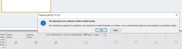

Als ik deze copier naar mijn eigen database en plaats in de Query dan krijg ik toch weer de foutmelding.
Ook al doe ik in Debug de Compile Test komt er geen fout naar voren!
Nog een idee?
In de Debug zul je geen fouten tegenkomen als je geen VBA gebruikt. De IIf functie zou dan ook goed moeten werken. Er zal, vermoed ik, toch iets corrupt zijn in jouw database. Het feit dat de aangepaste versie wél werkt, en de gekopieerde formule het dan niet doet, is vreemd. Ook niet als je de complete SQL plakt in het SQL venster?

Test gedaan en het blijft in de Query de fout melding geven zelfs als ik het laat verwijzen naar een record dat uit een tabel komt en niet berekend wordt!
Een record in de query wordt berekend en dit gaat gewoon goed
TBalk: DateDiff("n",[MaxTijd],[TTijd])
Ik heb de Query eens helemaal uitgekleed en dan werkt de IIF functie wel. Maar eens gaan spitten in de Query.

Ik heb de database waarin ik dit probleem heb gestript van alle formulieren, rapporten, query's en tabellen.
Vervolgens heb ik de tabel en de query van de post #21 gekopieerd in deze database.
Als ik dan de query run werkt het allemaal zonder probleem.
Als ik nu in de query
test: IIf([Waarde]<=20,"Lager","Hoger")
copier naar een volgende kolom en hier
test2: IIf([Waarde]<=20,"Lager","Hoger")
van maak. Geeft deze tweede "IIf" nu de fout melding. De eerste "IIf" geeft geen fout. Ga ik op de originele "IIf" staan en doe ik CTRL+F2 om de code wat groter te kunnen bekijken en ik verander niets en sluit het venster krijg ik nu de foutmelding op deze eerste "IIF". Het
"Lager"
is wat er in zijn geheel wordt aangegeven.

Als extra info als ik een andere database open waarde IIf functie in een kolom van een query's opgenomen werkt het. Als ik echter de functie met CTRL+F2 bekijk en weer sluit dan krijg ik ook de foutmelding.
Het is net als of Access de IIf functie wel doet als het al in de query is opgenomen, maar zodra het er aan toe wordt gevoegd er dan een check gebeurt die aangeeft, deze is niet goed.
