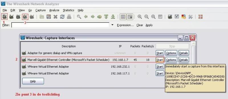

Hiermee kun je een ip-adres achterhalen via msn middels bestandsoverdracht.

Benodigheden:
- Een plaatje van iets over de 2 MB, zoek iets leuks uit want de persoon krijgt wel een verkleinde preview. Hernoem het plaatje naar iets pakkends.
- Wireshark
Bekijk eerst de image zodat je weet wat je moet doen, de acties in wireshark zijn genummerd. Eventueel test het op iemand anders in je msn lijst.
1. Download Wireshark http://www.wireshark.org/download/win32/wireshark-setup-1.0.6.exe
2. Default installatie dus overal next
3. Sluit alle applicaties af behalve msn en wireshark (ook eventuele software updaters)
Het beste kun je via veilige modus met netwerk mogelijkheden, dan ben je verzekerd van geen software updaters
4. Let wel op om dit snel te doen anders krijg je teveel packets!!
5. Zie de image voor meer duidelijkheid, stap 5 bestaat uit meerdere stappen.
- Start capture (zie nr. 1 op image). De capture begint nog niet want je krijgt een ander scherm waar je een adapter kan kiezen, nog niet kiezen.
- Verzend het plaatje van minimaal 2 MB naar de persoon.
- Druk op start achter de juiste netwerk adapter (zie nr. 2 op image, benaming zal verschillen tussen de image en jouw situatie)
- Druk na 2 seconden op end capture (zie nr. 3 op image). Let wel goed op dat de bestandsoverdracht tijdens dit wel aan het lopen was.
6. Klik op de kolom "Destination" in wireshark om te sorteren op deze kolom.
Het zou er zo uit moeten zien. Het ip adres van de persoon zou erg veel in voor moeten komen. Het kan zijn dat je ook een andere ip captured maar deze zou dan misschien een of twee keer in voorkomen.
