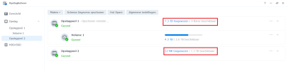

Ik heb een 4-bays Synlogy NAS type DS416, waarvan echter tot gisteren er slechts 2 bays bezet zijn.
Vandaag evenwel, heb ik er een 3de schijf bijgezet, nu heb ik dus 3x 8TB schijven in de NAS
Maar... Ik had verwacht dat de werkbare opslag zich zou uitbreiden tot zo'n 16TB, maar er is bijgekomen aan opslag 12TB (volgens Afbeelding)
Voordeze had ik alleen Opslagpool1 met Voluwe1, nu is dat daar dus alleen Opslagpool2 bijgekomen.
Zie afbeelding : De Opslagpool2 is er wel en geeft aan dat ie 12TB groot zou zijn,zie onderste rode kader
(tekst gaat verder onder de afbeelding)Hoeveelheid Opslag 2026-04-08 144252.png
Maar hoe kan ik die Opslagpool2 benaderen, om er data op te zetten ??
Hierbij nog een overzicht van de Schijven in de NAS (Zo te zien zijn de 3 schijven Gezond volgens Synology
Bekijk bijlage 388886
En de ruimte op Opslagpool2 is 7.3TB + 4.3TB ?? naar ik vermoed (de nog openstaande ruimte op Volume1)
Of ligt dat iets anders, en is er iets fout gegaan?

Maak eens een screenshots met opslagpool 1 en een met volume 1 geselecteerd.
Ik vermoed dat de eerste twee drives in een mirror zijn. Met deze twee extra screenshots kan ik dat vermoeden bevestigen. Als ze in een mirror zijn kan je geen drives aan de opslagpool 1 toevoegen en krijg je wat je nu hebt, twee opslagpools.
Van de nieuwe opslagpool is nog geen ruimte toegewezen aan een nieuw volume, vandaar dat je de ruimte nog niet ziet. (als je bij de bovenste screenshot kijkt zie je daar onder de pool Volume 1 staan. Daar staan weer de shares in die je via de netwerk kan benaderen. Die stap in nog niet gemaakt bij Opslagpool 2, want daar is maar 12 MB toegewezen.
