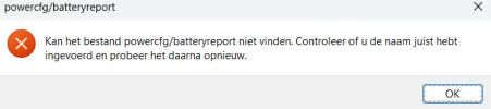

Dat zal ik later doen, de HP diagnose heeft niets gevonden. Nu is de HP batterij/stroomadapter controle bezig.
Met een spatie:
powercfg /batteryreport
Ik heb dit 2 keer geprobeerd en dan komt er fractie van een seconde even een zwart scherm en dan is het weer weg, het is weg voordat je het ziet. Verder niets.

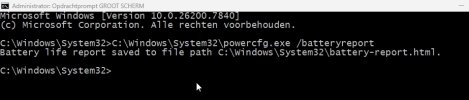

Het bestand is te vinden in Windows\System32 met de naam battery-report
De opdracht moet wel als administrator zijn uitgevoerd.
C:\Windows\System32\powercfg.exe /batteryreport
Tevens moet je dat in een commandscherm doen.
Start dus een commandscherm als Administrator en daarin die opdracht uitvoeren.
