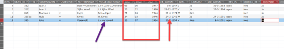

Ik heb als eerste de tabel Kadat bekeken, waar wat bij betreft al wat aan verbeterd kan/moet worden. Bekijken we het volgende plaatje:
dan zien we in het rode blok drie velden die totaal overbodig zijn. Je slaat namelijk al de geboortedatum op in een apart veld, dus op basis daarvan wéét je al welk jaar, welke maand en welke dag de persoon is geboren. Nu gooi je drie velden weg, en vergroot je de kans dat je fouten maakt. Moet je niet willen.
Volgende probleem: het veld [Volledige Naam], waarvoor precies hetzelfde geldt: het is overbodig want je hebt al velden met voornamen, tussenvoegsel en achternaam. Dus óók de volledige naam. En wat ik zei over fouten maken, vind je hier ook terug; Huib v. Kwint heet ineens "H. Kwint". Waar is het tussenvoegsel gebleven? Wél heeft deze persoon als enige een spatie tussen voorletter en achternaam; de rest heeft vermoedelijk te weinig contributie betaald voor één of twee spaties :).
Daarnaast vind ik de samenstelling niet geweldig; komt enerzijds doordat de tussenvoegsels geen tussenvoegsel zijn, maar een afkorting. Zou ik nooit doen; "v.d." zowel "van de" als "van der" zijn. En de combinatie van Voornaam en Voorletters vind ik ook al niet geweldig. Ofwel een veld Roepnaam, en een veld Voorletters, ofwel een veld met alle voornamen. De voorletters kun je daar dan makkelijk uithalen met een functie.
Daarnaast mis ik het verband met de tabel Adres, waar gek genoeg óók wer persoonsgegevens in moeten worden ongevoerd. Lijkt mij dubbelop. Wat ik hier mis, zijn datumvelden om de ingangsdatum en einddatum vast te leggen. Dat lijkt mij belangrijker dan wat andere velden die er wél in zitten.
